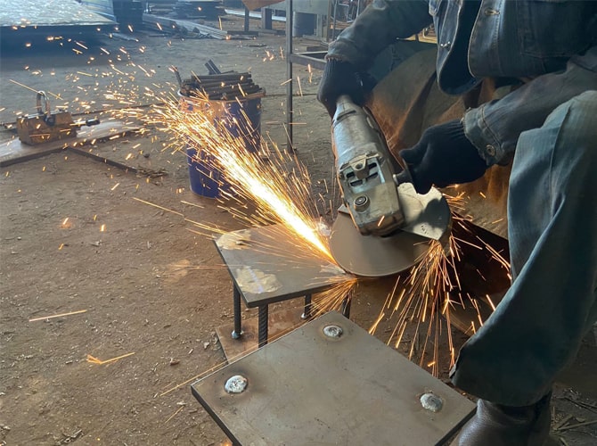

Закладные детали — это металлические изделия, которые закладываются в бетон или железобетон на этапе бетонирования и образуют прочные точки крепления для последующего соединения конструкций и оборудования. Такие элементы частично погружены в бетон, а их внешняя часть служит опорой или узлом крепления для балок, колонн, ограждений, фасадных систем, технологического и инженерного оборудования.
Как правило, закладная деталь представляет собой стальную опорную пластину с приваренными анкерами, стержнями или арматурой, рассчитанными на восприятие усилий растяжения, среза и изгиба. Благодаря этому обеспечивается надежная передача нагрузок между железобетонным основанием и металлическими элементами, что повышает несущую способность, устойчивость и долговечность конструкции в целом.
Закладные детали Закладные детали
